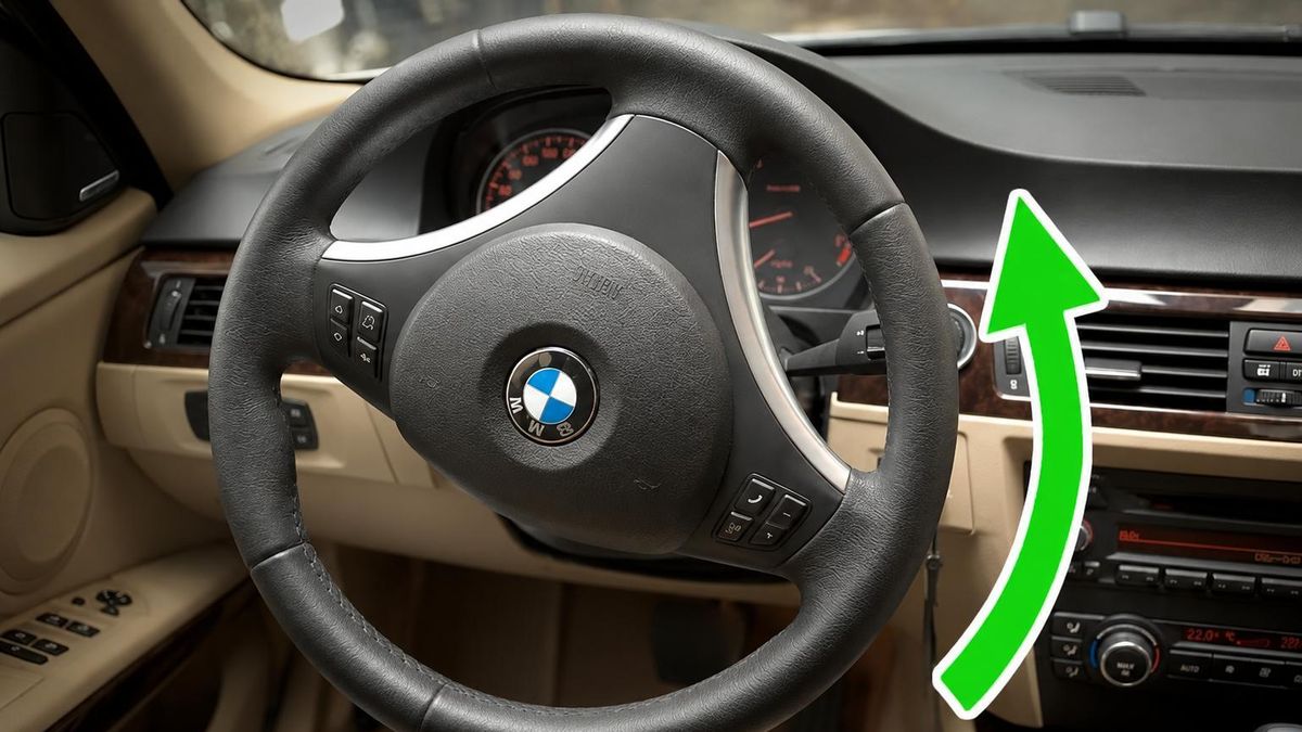

Bạn đã bao giờ để ý: mỗi lần ôm cua xong, vô lăng cứ tự động "bung" về vị trí thẳng mà không cần bạn làm gì? Hầu hết tài xế coi đây là chuyện bình thường — nhưng ít ai thực sự hiểu cơ chế nào đứng sau hiện tượng này. Thực ra, đây không phải phép màu, mà là kết quả của một loạt thiết kế cơ học rất thú vị trên hệ thống lái.
Vô lăng tự trả lái về thẳng nhờ 3 yếu tố chính: góc Caster (góc nghiêng của trụ xoay bánh xe), góc Camber (độ nghiêng của bánh xe so với mặt đường), và lực đàn hồi lốp. Ba yếu tố này phối hợp tạo ra một "lực phục hồi" tự động khi xe qua cua, giúp tài xế kiểm soát dễ hơn và tăng độ ổn định.
