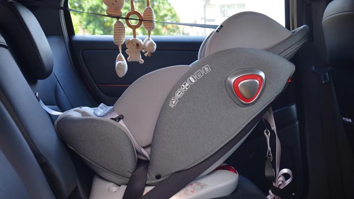

Q: Ghế an toàn cho trẻ em có mấy loại? Chọn loại nào?
Thị trường hiện có ba dạng phổ biến mà phụ huynh cần phân biệt:
- Ghế hướng ngược (Rear-facing seat): Dành cho trẻ sơ sinh và trẻ nhỏ. Thiết kế quay mặt ra phía sau xe, phân tán lực va chạm đều lên toàn thân trẻ — đây là dạng an toàn nhất cho trẻ dưới 2 tuổi hoặc chưa đạt giới hạn cân nặng tối đa của ghế.
- Ghế hướng xuôi (Forward-facing seat): Khi trẻ đã vượt giới hạn cân nặng của ghế hướng ngược, chuyển sang loại này. Thường đi kèm dây đai 5 điểm để cố định trẻ chắc chắn.
- Ghế nâng (Booster seat): Dành cho trẻ lớn hơn, giúp nâng cao trẻ để dây an toàn của xe nằm đúng vị trí trên cơ thể thay vì vắt qua cổ hoặc bụng.
Nguyên tắc chọn ghế: ưu tiên theo cân nặng và chiều cao của trẻ, không phải tuổi. Đọc kỹ thông số giới hạn ghi trên sản phẩm trước khi mua.
Q: Lắp ghế trẻ em ở vị trí nào trên xe là đúng?
Đây là điều nhiều phụ huynh hay nhầm. Vị trí an toàn nhất để lắp ghế trẻ em là ghế sau, ở giữa — vì đây là vị trí xa nhất so với tất cả các cửa xe, giảm thiểu nguy cơ va chạm từ cả hai phía. Nếu không thể lắp ở giữa, ghế sau bên phụ lái là lựa chọn tiếp theo.
Tuyệt đối không đặt ghế trẻ em hướng ngược ở ghế phụ lái phía trước nếu xe có túi khí hành khách — túi khí bung ra có thể gây chấn thương nghiêm trọng hoặc tử vong cho trẻ.
Q: Hệ thống ISOFIX là gì? Có bắt buộc không?
ISOFIX là hệ thống neo ghế trẻ em trực tiếp vào khung xe thông qua các chốt cứng tiêu chuẩn quốc tế — thay vì chỉ dùng dây an toàn của xe để cố định ghế. Xe sử dụng ISOFIX ổn định hơn nhiều, ghế không bị dịch chuyển khi phanh gấp hay va chạm.
Phần lớn ô tô sản xuất từ khoảng 2005 trở đi đều được trang bị điểm neo ISOFIX ở ghế sau. Bạn có thể kiểm tra bằng cách nhìn vào khe giữa đệm lưng và mặt ngồi của ghế sau — nếu thấy hai thanh kim loại chữ U nhỏ là xe có ISOFIX.
Hiện tại quy định không bắt buộc cụ thể phải dùng ISOFIX, nhưng đây là khuyến nghị mạnh từ các chuyên gia an toàn xe.
