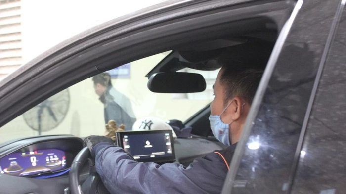

Bạn đã từng ngồi chờ đăng kiểm và thấy nhân viên trạm "đạp hết ga" chiếc xe của mình? Nhiều chủ xe giật mình, thậm chí phản ứng vì nghĩ rằng xe đang bị "tra tấn" không cần thiết. Thực ra, đây là một bước kỹ thuật bắt buộc trong quy trình kiểm định — và nếu hiểu rõ, bạn sẽ không còn lo lắng nữa.
Q: "Đạp hết ga" khi đăng kiểm là bước gì trong quy trình?
Đây là bước kiểm tra phát thải khí thải theo phương pháp đo ở chế độ tải cao — hay còn gọi là phép đo tốc độ cao (free acceleration test). Kỹ thuật viên sẽ đạp ga nhanh và dứt khoát về tận cuối hành trình trong khi xe đứng yên (không gài số, không chạy trên đường), để động cơ lên tốc độ vòng quay tối đa tức thời. Lúc đó, thiết bị đo sẽ ghi nhận nồng độ khói thải thoát ra từ ống xả.
Mục tiêu rất đơn giản: khi động cơ hoạt động ở tải cực đại trong giây lát, mọi vấn đề tiềm ẩn về buồng đốt, vòi phun, turbo hay lọc khói sẽ "lộ diện" rõ ràng hơn nhiều so với khi xe chạy ở ga thấp.

Theo quy định kỹ thuật hiện hành, quy trình free acceleration test trên xe diesel thường gồm các bước:
- Động cơ phải được hâm nóng đủ nhiệt độ trước khi đo (thường từ 60°C trở lên)
- Xe để ở chế độ số N (trung gian) hoặc P
- Kỹ thuật viên đạp ga nhanh, dứt khoát đến hết hành trình — giữ khoảng 1–2 giây rồi nhả
- Thực hiện lặp lại nhiều lần để lấy giá trị trung bình
- Kết quả được so sánh với ngưỡng tiêu chuẩn cho phép theo năm sản xuất của xe
