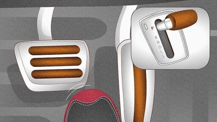

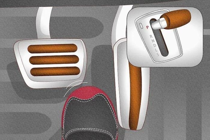

Đây là điều nhiều người làm sai nhất. Thứ tự đúng khi dừng xe hẳn là:
1. Đạp phanh, giảm tốc và dừng xe hoàn toàn
2. Kéo phanh tay (phanh đỗ)
3. Chuyển cần số về P (Park)
4. Tắt máy
Nghe có vẻ quen, nhưng lỗi phổ biến là nhiều tài xế chuyển về P trước khi kéo phanh tay, hoặc thậm chí chuyển về P trong khi xe chưa dừng hẳn. Khi bạn gài P mà chưa kéo phanh tay, toàn bộ trọng lượng xe sẽ dồn lên chốt khóa P — một chi tiết cơ khí nhỏ không được thiết kế để chịu lực này lâu dài. Theo thời gian, chốt này có thể bị mòn hoặc gãy, khiến xe bị trôi và gây nguy hiểm.
