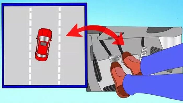

Hệ thống này tự động nhả-bóp phanh hàng chục lần mỗi giây để bánh không bị khóa. Với xe ABS, kỹ thuật rất đơn giản: đạp phanh thật mạnh và giữ nguyên. Đừng nhấp nhả, đừng do dự. Bạn sẽ cảm thấy bàn đạp rung nhẹ — đó là ABS đang hoạt động, hoàn toàn bình thường. Trong khi ABS lo chuyện bánh xe, tay bạn vẫn có thể lái tránh chướng ngại vật.
Xe không có ABS (phần lớn xe máy và ô tô cũ):

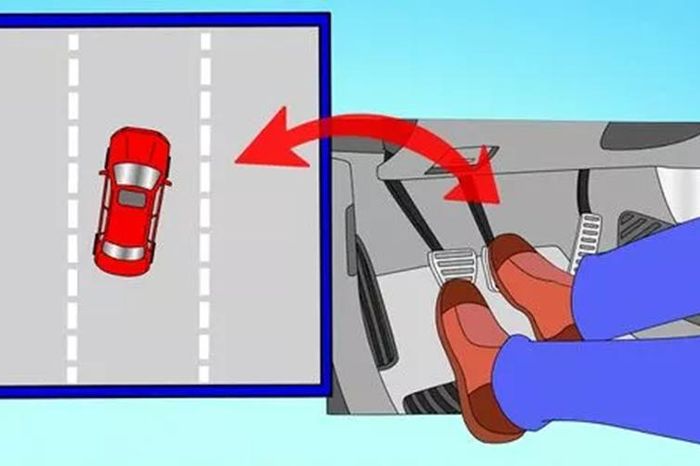

Đây là lúc kỹ thuật thực sự quan trọng. Thay vì đạp một phát hết lực, bạn cần tự "giả lập" ABS bằng tay chân:
- Đạp phanh mạnh nhưng không để bánh khóa cứng
- Nếu cảm thấy bánh bắt đầu trượt, nhả nhẹ rồi đạp lại ngay
- Lặp lại liên tục cho đến khi xe dừng hẳn
Nghe có vẻ phức tạp, nhưng chỉ cần luyện tập vài lần trên bãi trống rộng, động tác này sẽ trở thành phản xạ.
