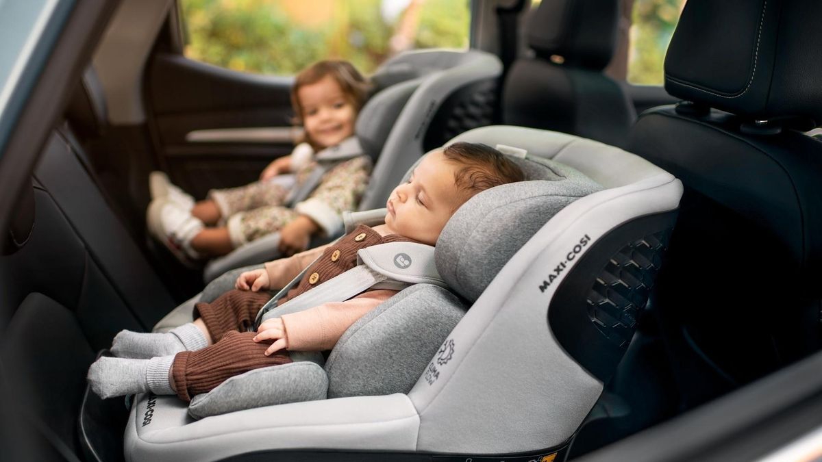

Ghế trẻ em trên ôtô: Không phải cứ có là đủ
Ghế trẻ em đạt chuẩn phải vượt qua các bài kiểm tra va chạm nghiêm ngặt theo tiêu chuẩn ECE R44 hoặc i-Size (R129) của châu Âu, hoặc FMVSS 213 của Mỹ. Ghế phải đảm bảo khung vững chắc, hấp thụ xung lực tối đa, bảo vệ cột sống và vùng đầu trẻ. Việt Nam hiện chưa có tiêu chuẩn bắt buộc tương đương — phụ huynh nên chủ động chọn ghế có chứng nhận châu Âu hoặc Mỹ khi mua.

Châu Âu hiện áp dụng hai tiêu chuẩn chính. Tiêu chuẩn cũ hơn là ECE R44 — phân loại ghế theo cân nặng của trẻ (nhóm 0, 1, 2, 3 tương ứng từ sơ sinh đến khoảng 36 kg). Tiêu chuẩn mới hơn và nghiêm ngặt hơn là i-Size (ECE R129), phân loại theo chiều cao của trẻ và bắt buộc hỗ trợ tư thế ngồi hướng ngược chiều chuyển động (rear-facing) cho trẻ dưới 15 tháng tuổi — vì nghiên cứu cho thấy tư thế này giảm đáng kể lực tác động lên cột sống và cổ khi va chạm.

Q: Tiêu chuẩn kỹ thuật cụ thể của một chiếc ghế "đạt chuẩn" là gì?
Một chiếc ghế trẻ em được coi là đạt chuẩn phải đáp ứng đồng thời nhiều yêu cầu:
- Khung ghế: Phải cứng vững, thường là nhựa kỹ thuật cao hoặc có gia cố thép bên trong, không bị biến dạng quá giới hạn khi va chạm
- Hệ thống cố định vào xe: Tiêu chuẩn i-Size bắt buộc dùng kết nối ISOFIX (hai chốt kim loại khóa trực tiếp vào khung xe), đảm bảo ghế không bị văng ra trong tai nạn
- Dây đai 5 điểm: Phân tán lực va chạm qua 5 vị trí (hai vai, hai hông, một giữa háng), hiệu quả hơn nhiều so với dây đai 3 điểm thông thường của xe
- Vùng hấp thụ xung lực: Phần đầu và vai ghế phải có vật liệu EPS hoặc tương đương để hấp thụ lực, bảo vệ đầu và cột sống cổ của trẻ
- Giới hạn cân nặng và chiều cao rõ ràng: Dùng sai nhóm tuổi/cân nặng làm giảm hiệu quả bảo vệ đáng kể

Đây là điều nhiều phụ huynh chưa nhận ra. Ngay cả ghế đạt chuẩn, nếu lắp sai cũng có thể trở nên vô dụng. Các lỗi phổ biến:
- Dây đai để lỏng quá (có thể nhét được hơn hai ngón tay vào giữa đai và ngực trẻ là sai)
- Dùng ghế rear-facing cho trẻ đã vượt quá giới hạn chiều cao/cân nặng
- Đặt ghế trên ghế phụ phía trước có túi khí — túi khí bung ra có thể gây chấn thương nghiêm trọng cho trẻ ngồi rear-facing
- Không khóa chốt ISOFIX đúng cách
