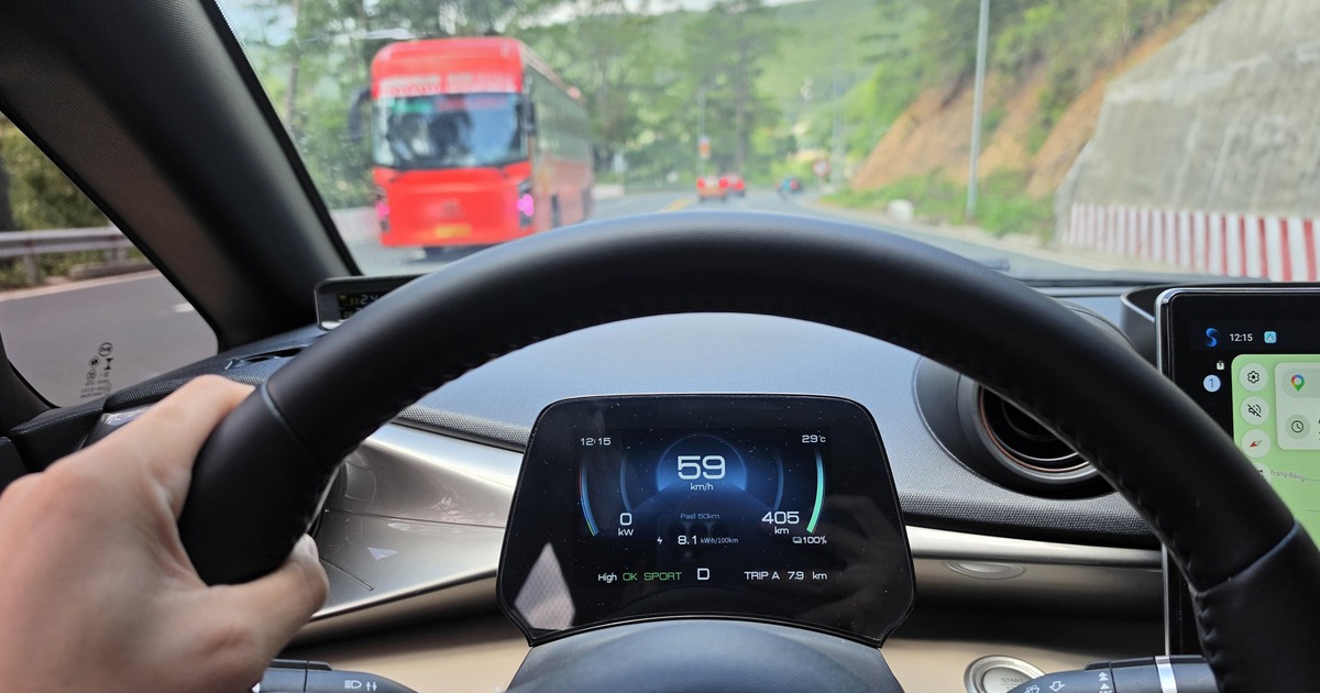

Nhiều chủ xe điện có thói quen sạc đầy 100% pin mỗi khi chuẩn bị cho hành trình dài — nghe có vẻ hợp lý, thậm chí là thận trọng. Nhưng nếu hành trình đó có đèo dốc, đây lại là quyết định có thể khiến bạn mất kiểm soát xe theo đúng nghĩa đen. Đã có người suýt "trả giá" vì chính thói quen này.
Chuyện gì xảy ra khi đổ đèo với pin đầy 100%?
Khi pin xe điện đã đầy 100%, hệ thống phanh tái sinh (regenerative braking) không thể hoạt động vì không còn chỗ để "nạp" năng lượng thu hồi vào pin. Xe nặng hơn 1,5 tấn đổ đèo mà thiếu lực hãm từ phanh tái sinh sẽ phụ thuộc hoàn toàn vào phanh cơ học — vốn dễ quá nhiệt và giảm hiệu quả sau nhiều lần đạp liên tục. Khuyến nghị: Chỉ sạc đến 80–90% trước hành trình có đèo dốc.
