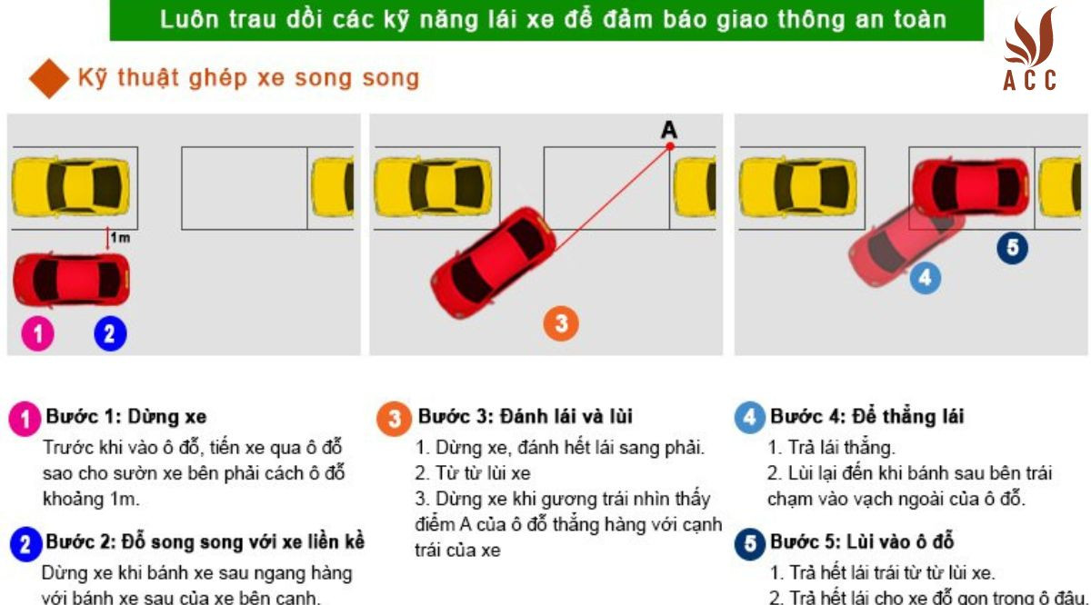

Đỗ xe song song đúng kỹ thuật gồm 5 bước cơ bản: căn vị trí ban đầu → lùi vào góc 45° → chỉnh thẳng tay lái → lùi sát lề → tiến chỉnh vị trí cuối. Khoảng trống tối thiểu cần thiết là bằng 1,5 lần chiều dài xe của bạn. Luyện tập 15–20 lần là đủ để phản xạ trở nên tự nhiên.

5 bước đỗ xe song song đúng kỹ thuật
Bước 1: Căn vị trí ban đầu
Dừng xe song song với xe đậu phía trước khoảng cách bên (ngang) từ 60–80cm, đầu xe bạn ngang với đầu xe trước. Đây là điểm xuất phát chuẩn — nếu đứng quá xa hoặc quá gần ngay từ đầu, các bước sau sẽ bị lệch cả dây chuyền.
Bật đèn xi-nhan phải để báo hiệu cho xe phía sau biết bạn chuẩn bị đỗ.
Bước 2: Lùi vào với tay lái quay phải
Bắt đầu lùi chậm, đồng thời quay tay lái hết về phía phải (hoặc khoảng ¾ vòng tùy xe). Giữ tốc độ cực chậm — lý tưởng nhất là chỉ nhả phanh chứ chưa cần đạp ga. Tiếp tục lùi cho đến khi bạn thấy qua gương hông trái: xe phía sau bắt đầu hiện ra đủ cả đầu xe trong gương.
Bước 3: Chỉnh thẳng tay lái rồi tiếp tục lùi
Khi đuôi xe đã vào được khoảng 45° so với lề đường, trả tay lái về thẳng và tiếp tục lùi. Đây là điểm nhiều người hay bỏ qua hoặc làm sai thời điểm — trả lái quá sớm hoặc quá muộn đều khiến đuôi xe đâm vào lề hoặc đầu xe văng ra đường.
Bước 4: Quay tay lái sang trái và lùi sát lề
Khi đầu xe đã bắt đầu hướng vào khoảng trống, quay tay lái về phía trái để chỉnh thân xe song song với lề. Lùi tiếp cho đến khi xe gần như song song và cách lề khoảng 20–30cm. Quan sát gương hông phải liên tục để không chạm lề.
Bước 5: Tiến vào chỉnh vị trí cuối
Trả tay lái về thẳng, tiến nhẹ để căn giữa khoảng trống giữa hai xe — tránh đứng quá sát xe trước hoặc xe sau. Mục tiêu cuối cùng: thân xe song song lề, cách lề dưới 30cm, có khoảng hở trước sau đều nhau.
