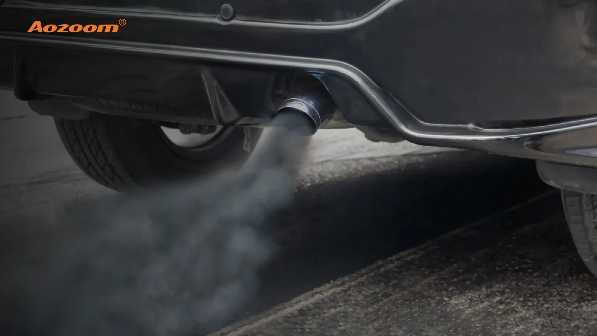

Bạn đã bao giờ thấy cảnh tại trạm đăng kiểm, nhân viên kỹ thuật ngồi vào xe rồi đạp ga đến tận sàn — bô xe gầm to, khói phụt ra — và tự hỏi: "Ủa, chạy bình thường đời nào mình lái kiểu đó?" Đây là thắc mắc của rất nhiều chủ xe, và câu trả lời thú vị hơn bạn nghĩ.
Tại sao phải đạp hết ga khi đo khí thải?
Quy trình kiểm tra khí thải tại các trung tâm đăng kiểm Việt Nam hiện nay yêu cầu đưa xe lên băng thử, sau đó tăng tốc mạnh — thậm chí đạp ga hết cỡ — để động cơ hoạt động ở tải cao nhất. Mục đích chính là buộc động cơ "nhả" ra toàn bộ những gì nó có thể phát thải trong điều kiện khắc nghiệt nhất.
Lý thuyết đằng sau rất đơn giản: nếu xe vượt được ngưỡng khí thải ngay cả khi chạy full tải, thì ở điều kiện bình thường (đi phố, chạy đường trường ở tốc độ vừa phải) chắc chắn sẽ "sạch" hơn nhiều. Đây là cách kiểm tra theo kiểu "worst-case scenario" — tình huống xấu nhất.
