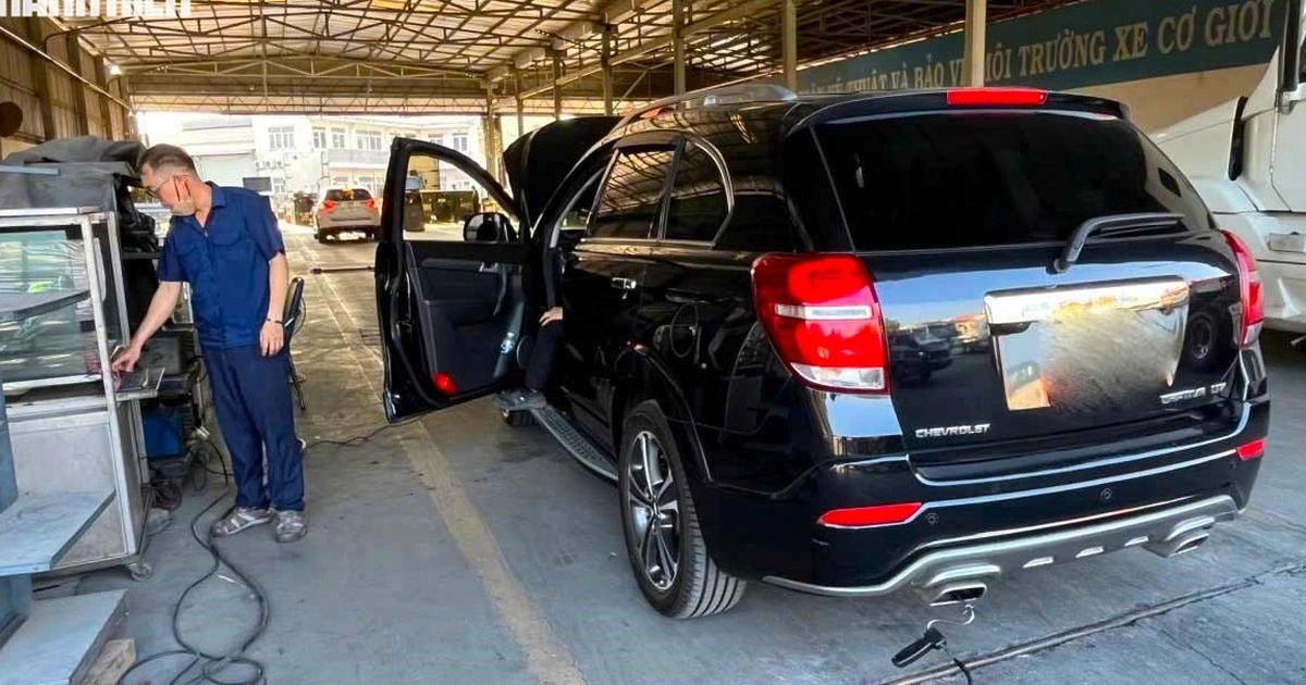

Nhiều chủ xe tải, xe buýt, hay xe bán tải dùng động cơ diesel chắc hẳn đã từng ngạc nhiên — thậm chí bức xúc — khi nhân viên đăng kiểm yêu cầu "đạp lút ga" trong lúc đo khí thải. Cảm giác tự nhiên là lo lắng: đạp ga đột ngột như vậy, xe có bị ảnh hưởng không? Hay đây chỉ là cách để xe "vượt ngưỡng" rồi bị đánh rớt? Cục Đăng kiểm Việt Nam vừa lên tiếng giải thích rõ ràng về thao tác này, và câu trả lời thực ra khá hợp lý về mặt kỹ thuật.

Không. Chỉ xe sử dụng động cơ diesel mới áp dụng phương pháp đo khí thải bằng cách tăng ga đột ngột đến tối đa (còn gọi là thử nghiệm gia tốc tự do). Xe động cơ xăng có quy trình đo khác, thường đo ở chế độ không tải hoặc chạy trên băng thử.

Đây là yêu cầu kỹ thuật bắt buộc, không phải quy định tùy tiện. Động cơ diesel hoạt động theo nguyên lý nén nhiên liệu — khác hoàn toàn với động cơ xăng đánh lửa cưỡng bức. Khí thải ô nhiễm đặc trưng nhất của diesel là bụi mịn và khói đen (hạt PM), và thứ này chỉ xuất hiện rõ ràng khi động cơ chịu tải lớn, tức là khi đạp ga mạnh. Nếu chỉ đo ở chế độ không tải hay ga nhẹ, động cơ diesel cháy gần như hoàn toàn, kết quả đo sẽ đẹp nhưng... hoàn toàn không phản ánh thực tế vận hành.
Nói đơn giản hơn: một chiếc xe tải diesel cũ nát, bơm cao áp đã hỏng, nhả khói đen mù trời mỗi khi chạy đường dài — nhưng nếu chỉ đo ở ga thấp, nó vẫn có thể "qua" kiểm định. Đây chính xác là điều mà phương pháp gia tốc tự do được thiết kế để ngăn chặn.

Đây là lo lắng phổ biến nhất của chủ xe. Theo Cục Đăng kiểm Việt Nam, thao tác này không gây hại cho xe nếu động cơ đang ở tình trạng bình thường. Thực tế, đây là điều kiện vận hành hoàn toàn trong giới hạn thiết kế của động cơ diesel — chúng được chế tạo để chịu đựng tải nặng liên tục, chứ không phải xe dạo phố.
Ngược lại, nếu xe gặp sự cố khi "đạp lút ga" trong đăng kiểm — ví dụ như rung giật mạnh bất thường, mất công suất, hay nhả khói đặc — thì đó chính là dấu hiệu xe đã có vấn đề từ trước, và phát hiện sớm sẽ tốt hơn là để xe chạy trên đường rồi hỏng giữa chừng.
Q: Thao tác cụ thể được thực hiện như thế nào?
Quy trình chuẩn được Cục Đăng kiểm quy định như sau: động cơ phải được làm nóng đến nhiệt độ vận hành bình thường trước khi đo. Sau đó, từ trạng thái ga không tải, người thực hiện sẽ đạp ga đến tối đa trong thời gian ngắn, giữ cho đến khi tốc độ động cơ đạt mức tối đa rồi nhả ra. Thao tác này được lặp lại một số lần theo quy trình, và kết quả đo hệ số hấp thụ ánh sáng của khói thải sẽ được ghi nhận.

Câu trả lời từ Cục Đăng kiểm là: mục đích duy nhất là đo đúng thực trạng phương tiện. Nếu xe thực sự đạt chuẩn khí thải, kết quả đo ở chế độ gia tốc tự do vẫn sẽ đạt. Chỉ những xe có hệ thống nhiên liệu, bơm cao áp, hay turbo có vấn đề mới bị lộ ra trong bài kiểm tra này.
