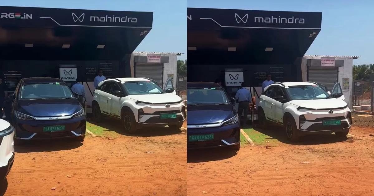

Một đoạn video lan truyền gần đây từ Ấn Độ ghi lại cảnh hàng loạt xe điện "đóng chốt" tại trạm sạc dù pin đã gần đầy — trong khi những chiếc xe khác cần sạc khẩn cấp phải chờ bên ngoài. Hình ảnh đó châm ngòi cho một cuộc tranh cãi không nhỏ trong cộng đồng xe điện toàn cầu, và câu hỏi được đặt ra rất thực tế: Sạc đến 80% rồi rời trạm — có phải là chuẩn mực văn minh không?
