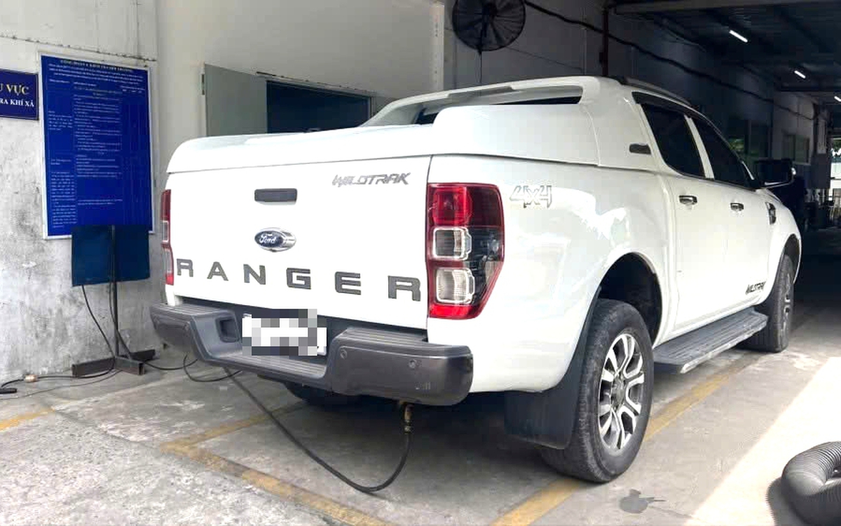

Nếu bạn đang sở hữu xe tải, xe khách hay bất kỳ chiếc xe nào chạy động cơ diesel, chắc chắn bạn đã ít nhất một lần đưa xe đi kiểm tra khí thải. Và nếu bạn từng tận mắt chứng kiến cảnh đăng kiểm viên ngồi trong xe, đạp ga hết cỡ nhiều lần liên tiếp trong khi xe đứng yên tại chỗ — bạn có tự hỏi: liệu động cơ mình có bị hại không? Câu hỏi này không phải chỉ bạn thắc mắc. Rất nhiều chủ xe diesel đang lo lắng đúng điều này.
Phương pháp đo khí thải xe diesel bằng cách "đạp ga tự do" (gia tốc tự do ở chế độ không tải) là kỹ thuật kiểm tra chuẩn quốc tế, được áp dụng phổ biến tại nhiều nước. Theo Cục Đăng kiểm Việt Nam, đến nay chưa có bằng chứng khoa học hay thực tiễn nào cho thấy phương pháp này gây hư hỏng động cơ xe. Tuy nhiên, xe phải được khởi động đủ ấm và động cơ ở trạng thái bình thường trước khi đo.
"Gia tốc tự do" là gì — và tại sao phải đạp ga mạnh đến vậy?
Phương pháp kiểm tra khí thải xe diesel hiện đang được sử dụng tại các trung tâm đăng kiểm Việt Nam có tên kỹ thuật là phương pháp gia tốc tự do (free acceleration test). Quy trình thực hiện như sau: xe đứng yên tại chỗ, hộp số ở trạng thái số 0 (không gài số), sau đó đăng kiểm viên đạp chân ga từ thấp đến hết mức — nhanh và dứt khoát — rồi thả ra. Thao tác này được lặp lại nhiều lần (thường 3–6 lần) trong khi đầu dò đo nồng độ khói đen tại ống xả.
Lý do phải đạp ga mạnh: động cơ diesel tạo ra khói bụi (PM) nhiều nhất khi được yêu cầu tải đột ngột. Đây chính là khoảnh khắc tiết lộ rõ nhất tình trạng buồng đốt, kim phun, turbo và hệ thống kiểm soát khí thải có còn hoạt động tốt hay không. Đo ở chế độ chạy không tải bình thường thì khói quá ít, không phản ánh thực tế vận hành.
Q: Đạp ga liên tục khi xe đứng yên — động cơ có bị "stress" quá mức không?
Đây là lo ngại chính đáng. Khi đạp ga mạnh, động cơ diesel tăng tốc độ vòng quay (RPM) đột ngột mà không có tải trọng (vì xe đứng yên, không gài số). Điều này khác với vận hành bình thường khi xe đang chạy — lúc đó động cơ tăng tốc kèm theo tải.
Cục Đăng kiểm Việt Nam khẳng định: Phương pháp này được áp dụng rộng rãi ở các nước châu Âu, Nhật Bản và nhiều quốc gia khác từ nhiều thập kỷ qua. Cho đến nay, chưa có nghiên cứu hay ghi nhận thực tế nào chứng minh phương pháp gia tốc tự do gây hư hỏng động cơ khi xe ở trạng thái kỹ thuật bình thường.
Về mặt kỹ thuật, các động cơ diesel hiện đại — kể cả động cơ cũ hơn dùng bơm cơ học — đều được thiết kế để chịu đựng tình huống tăng tốc đột ngột trong thời gian ngắn. Thao tác đạp ga khi kiểm tra thường chỉ kéo dài vài giây mỗi lần, không đủ để tạo ra nhiệt độ hay áp suất vượt ngưỡng thiết kế.
Q: Trường hợp nào có thể gây rủi ro?
Dù phương pháp tổng thể được đánh giá là an toàn, có một số điều kiện mà chủ xe cần lưu ý:
- Xe chưa khởi động đủ ấm: Đây là điểm quan trọng nhất. Nếu xe mới nổ máy mà đã bị yêu cầu đạp ga mạnh ngay, nhớt chưa lưu thông đều, các bề mặt kim loại chưa giãn nở đúng mức — đây mới là lúc có nguy cơ mài mòn tăng cao. Trước khi vào kiểm định, hãy để xe chạy ấm máy ít nhất 5–10 phút.
- Xe có vấn đề kỹ thuật sẵn: Turbo đang yếu, bơm nhiên liệu có vấn đề, hay các seal/gioăng đã lão hóa — những chiếc xe này có thể bộc lộ sự cố ngay trong quá trình kiểm tra. Tuy nhiên, sự cố này xuất phát từ tình trạng kỹ thuật kém sẵn có, không phải do phương pháp đo gây ra.
- Thao tác sai của người kiểm tra: Nếu đăng kiểm viên giữ chân ga ở mức tối đa quá lâu thay vì đạp-nhả nhanh theo đúng quy trình, nhiệt độ động cơ có thể tăng bất thường. Đây là lỗi con người, không phải lỗi của phương pháp.
