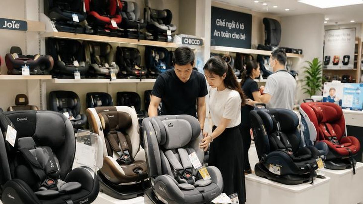

Chưa đầy hai tuần nữa là đến ngày 1/7/2026 — thời điểm quy định bắt buộc sử dụng ghế trẻ em trên ô tô chính thức có hiệu lực. Thị trường đang sôi động hẳn lên, hàng loạt sản phẩm đủ mọi tầm giá đổ ra, quảng cáo "an toàn tuyệt đối" tràn lan khắp nơi. Nhưng mua cái nào thực sự bảo vệ con bạn khi xảy ra va chạm — và cái nào chỉ là... cho có?
Từ 1/7/2026, trẻ em dưới một độ tuổi/chiều cao nhất định phải ngồi ghế chuyên dụng khi đi ô tô. Không phải ghế nào rẻ, đẹp hay gắn mác "an toàn" cũng đạt chuẩn kỹ thuật. Ưu tiên ghế có chứng nhận kiểm định quốc tế, phù hợp cân nặng/chiều cao của trẻ, và lắp đúng cách theo hướng dẫn nhà sản xuất.

Vấn đề nằm ở chỗ thị trường hiện tại đang có rất nhiều sản phẩm đánh vào tâm lý "mua cho có quy định" — thiết kế bắt mắt, giá cực rẻ, nhưng không có bất kỳ chứng nhận kiểm định nào từ tổ chức uy tín. Các phụ huynh mua xong tưởng yên tâm, thực ra con vẫn đang đối mặt với rủi ro y chang ngồi không ghế.
Q: Tiêu chí nào để chọn ghế đạt chuẩn an toàn thực sự?
Điều đầu tiên cần kiểm tra là chứng nhận kiểm định quốc tế. Hai tiêu chuẩn phổ biến và đáng tin nhất hiện nay là ECE R44 (tiêu chuẩn châu Âu cũ) và ECE R129 — còn gọi là i-Size (tiêu chuẩn châu Âu mới hơn, nghiêm ngặt hơn). Nếu hộp sản phẩm hoặc tem nhãn không có một trong hai ký hiệu này, hãy đặt câu hỏi.
Tiêu chí thứ hai là phù hợp với cân nặng và chiều cao của trẻ. Ghế trẻ em được phân nhóm theo độ tuổi/cân nặng: nhóm 0 (dưới 10 kg), nhóm 0+ (dưới 13 kg), nhóm 1 (9–18 kg), nhóm 2/3 (15–36 kg). Mua ghế "to cho con lớn vào" nghe có vẻ tiết kiệm, nhưng thực ra lại nguy hiểm vì đai an toàn không ôm đúng vị trí cơ thể trẻ.
Tiêu chí thứ ba: hệ thống lắp đặt. Ghế có hệ thống ISOFIX (chuẩn kết nối cứng vào khung xe) an toàn hơn nhiều so với ghế chỉ dùng dây đai thông thường. Hầu hết ô tô sản xuất từ 2005 trở lại đây đều có điểm neo ISOFIX ở hàng ghế sau.
Q: Giá bao nhiêu thì đủ tin tưởng?
Đây là câu hỏi nhiều phụ huynh nhất đắn đo nhất. Không có con số tuyệt đối, nhưng thực tế thị trường cho thấy: ghế có chứng nhận ECE R44 hoặc R129 từ thương hiệu uy tín thường khó lòng rẻ hơn một ngưỡng nhất định — bởi chi phí kiểm định, vật liệu đạt chuẩn va chạm, và hệ thống ISOFIX đều không rẻ.
Ghế giá rất thấp trên các sàn thương mại điện tử, không rõ thương hiệu, không có tem kiểm định — đây là nhóm cần cảnh giác nhất. Không phải vì đắt mới tốt, nhưng rẻ bất thường thường đi kèm với lý do cụ thể.

Q: Mua ở đâu để tránh hàng giả, hàng kém chất lượng?
Ưu tiên mua tại các cửa hàng chuyên về đồ trẻ em uy tín, showroom ô tô chính hãng, hoặc nhà phân phối được cấp phép của thương hiệu. Khi mua online, luôn yêu cầu người bán xuất trình tem kiểm định và chứng từ nguồn gốc xuất xứ. Đừng để bị cuốn bởi ảnh sản phẩm đẹp hay đánh giá 5 sao ảo.
Một mẹo nhỏ: tìm kiếm tên ghế + "ECE R44" hoặc "ECE R129" trên Google. Nếu không có kết quả nào từ tổ chức kiểm định độc lập xác nhận, đó là dấu hiệu cần thận trọng.
